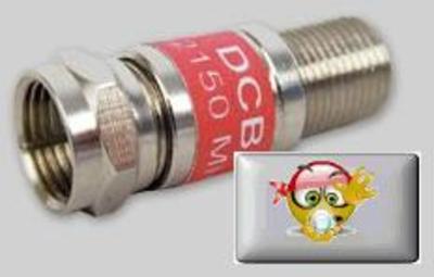

El que tenga un deco/sintonizador que no puede cortar la alimentacion (poner a cero/off/apagado), la opcion es poner un aislador de tension entre el deco y la antena.
Recomendable en decos esclavos de otros o en instalaciones comunitarias si no sabes si la toma de la pared no tiene paso de alimentacion (DC-pass)
Similar a esta pieza, todos los fabricantes lo tienen.
