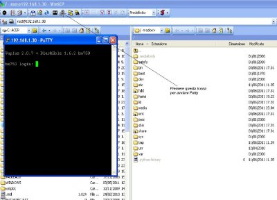

Questo client lavorando sulla porta 22 ti da la possibilità di trasferire files e anche di aprirti una shell per dare i comandi, infatti ha la possibilità di aprire anche una connessione con putty

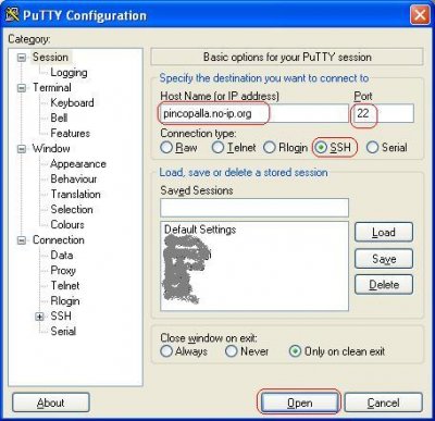

Per putty i parametri da settare sono questi:

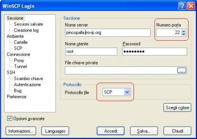

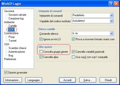

per winscp invece sono questi:
