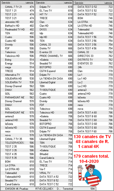

El mux33/570Mhz desde aqui continua con los mismos canales, en TDT1 dicen que ya emite TVE, si algun compañero mas cerca o que los sintonice, que lo comente, gracias.
Menu--Configuración del receptor--Uso e interfaz--Personalizar--Ignorar sub red DVB-T ponlo en no y ok.
Haz la busqueda ahora, encontrará y guardara los duplicados sin problemas.
Esta es la busqueda de esta tarde, en la foto, solo los canales de TV.
179 canales en Madrid, con antena apuntando a Torrespaña desde la zona norte de la comunidad.
La antena esta "orientada" para no sintonizar los canales del repetidor de Plaza Castilla.
