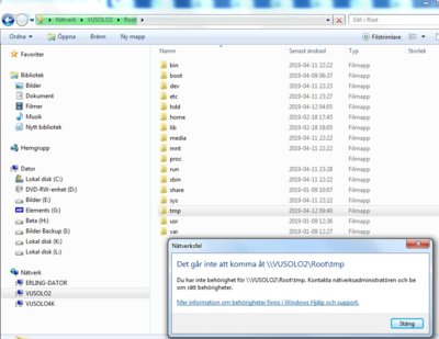

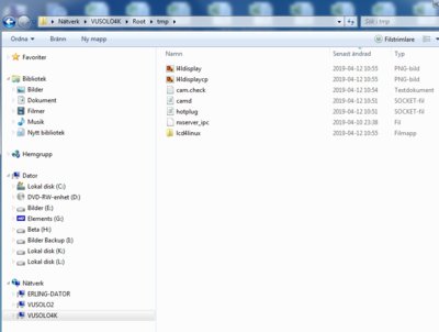

In my Solo 4K i can see Root/temp and miwe files to that folder. also in my Solo 4K But in my Solo2 i can see it but not open this folder .
Svenska.
Det är så att i utforskaren nätverk går det att lägga in filer Tex. m3u filer och .ipg som jag sedan kan använda i mottagaren.

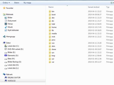

Svenska.
Use ftp to access your STB instead.
Använd ftp program som ex FileZilla för att koppla upp dej mot dina mottagre.
Det är mera praktiskt och du har större möjligheter att kontrollera dom filer
du laddar upp till dina mottager.
Windows är dålig på att hantera kontolösa nätverks kopplingar
Så gå in via ftp med ipadressen till din mottagare och använd
användarnamn: root
lösenord: skal vara blankt (Inget lösenord behövs)
Porten är: 21
