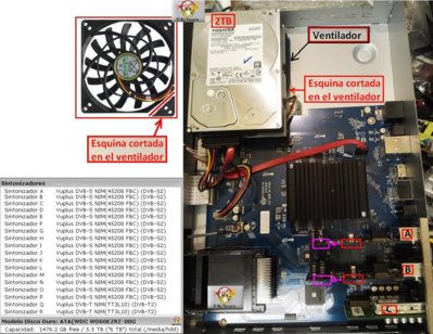

Son los tuner FBC para los slot A y B (DVB-S2 (x) y DVB-C (cable)).
En el slot C puedes poner un tuner DVB-T2/C, es dual (doble), soporta TDT/TDT2 ó Cable (C) segun este configuraro.
Sono il sintonizzatore FBC per lo slot A e B (DVB-S2 (x) e DVB-C (cavo)).
Nello slot C si può mettere un sintonizzatore DVB-T2 / C, è duale (doppio), supporta DTT / TDT2 o cavo (C) in base a questa configuraro.

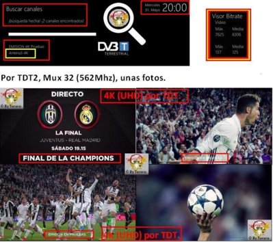

DVB-T2 pruebas/analisi mux32 (562Mhz), en españa OK/OK in Spagna 1/3-6-2017.

Non indica, ma quello della foto è un DVB-T2 di TT3L10, questo è quello che ho negli ultimi 4K e funziona correttamente.
Basta entrare nella configurazione del sintonizzatore, avviare come DVB-C, cambiarlo su DVB-T2 e già funziona per TDT / DDT.
No lo indica, pero el de la foto es un TT3L10 DVB-T2, este es el que tengo en el ultimo4K y funciona correctamente.
Solo tienes que entrar en configuracion del Tuner, arranca como DVB-C, lo cambias a DVB-T2 y ya funciona para TDT/DDT.
