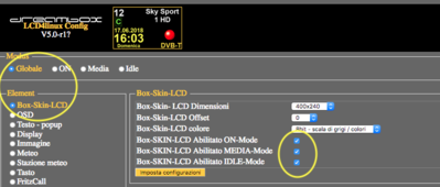

Magari, come dicevo, visto che ti funziona l'installazione del plugin, invece di prendere la pappa pronta, puoi farti una tua personale configurazione. Te la salvi et voilà.
Ascolta: bisogna che tu capisca che noi non siamo lì con te e se vuoi aiuto devi spiegarti il più possibile e devi fornire TUTTI i dettagli: QUANDO ti appare tutto nero? Quando installi solo il plugin? Se così fosse, non basta installare il plugin se hai accesso alla sua configurazione, devi attivare e posizionare sullo schermo gli elementi che preferisci.
Puoi comunque, sempre farlo dal decoder ma è più scomodo.
Oppure, se riesci ad accedervi dalla OpenWebInterface (anche qui non hai chiaramente fatto capire se riesci ad accedervi installando solo il plugin, senza le configurazioni) è molto più semplice.
In quest'ultimo caso devi partire dall'attivare, ossia accendere, L4L nelle tre modalità (ON.MEDIA. IDLE) come da schermata. Poi tutti gli elementi che preferisci.
Nella schermata, naturalmente, non guardare la scelta delle dimensioni che non sono quelle del tuo modello.
