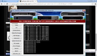

buongiorno,ieri ho installato il nuovo firmware per vu+solo2 2.1.1 ma ho un problema con la pennettawifi belkin con chip rt2770u ,non viene riconosciuta mentre prima con il firmware 2.0.9 funzionava in AP una bomba. vi ringrazio per l'aiuto in anticipo
Il driver (precedentemente incluso nel kernel) che la tua pennetta usava è stato rimosso dalla casa madre perchè molto problematico.
Stiamo verificando la fattibilità di includere il driver del produttore del chipset.
