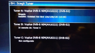

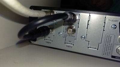

3: ho solo un cavo che dal LNB va al VU collegato al tuner A . Ho collegato il cavetto fornito nella scatola al Tuner A OUT e al tuner B IN e configurato Tuner B in cascata da A ma quando registro e provo a guardare un altro canale mi consente di vederne solo 2 o 3 e tutti gli altri vengono oscurati e da nessun Tuner è normale?

Tuner A DVB-S(DVB-S2) AVL6222 IN & OUT
Tuner B DVB-S(DVB-S2) AVL6222 IN & OUT
Tuner C DVB-S(DVB-S2) ALV6211 (dietro al box non c'è ma viene visualizzato lo stesso nel menù Tuner)
un solo cavo al tuner A IN
e il cavo "ponte" Da Tuner A OUT -> Tuner B IN

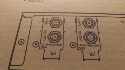

Allora .... Chiarifichiamo innanzitutto i tuner.
Slot A: Dual DVB-S2 (2 IN - NO OUT)
Slot B: Single DVB-S2 (1 IN - 1 OUT)
Quindi su un tuner avrai serigrafati 2 IN e chiaramente non funzioneranno MAI come OUT.

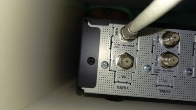

hai ragione io ho controllato sulla scatola e senza farci troppo caso ho collegato con il cavetto ma lo messo sbagliato :pquindi x poter registrare e vedere un altro canale devo per forza portare un altro cavo dal LNB al Decoder ?
Puoi fare cosi ....
Colleghi il cavo coassiale al tuner B - IN
Usi il cavallotto per collegare l'OUT del tuner B all'IN 1 del Tuner A.
La configurazione cambia che il tuo tuner C diventa principale e gli altri due diventano "In cascata da tuner C" (per il tuner A) e "loopout da tuner A" (per il tuner B).
