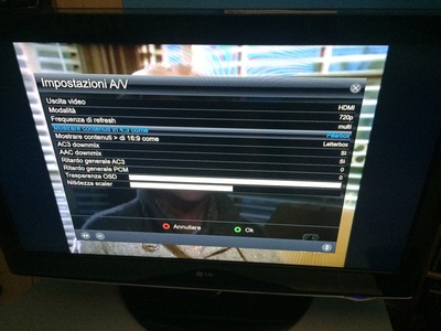

Salve a tutti ho un vu+ zero con BH2.1.6.1. Mi sono accorto che alcuni canali in 16/9 si vedono in 4/3, per esempio se accendo il decoder e vado su automoto tv si vede in 16/9 poi se vado su un canale tipo radioitalia tv che è 4/3 quando ritorno su automoto tv invece di 16/9 si vede 4/3. In impostazioni AV ho
Visualizza contenuti 4/3 come Pillarbox
Visualizza contenuti > di 16/9 come Letterbox

Allora i canali su cui ho questo problema sono:
città italia hd
automoto tv
muzic tv
reteconomy
questi canali sono SD in mpeg4
Secondo me è colpa dei canali, qualcuno può verificare se ha uno Zero.
Succede anche a me

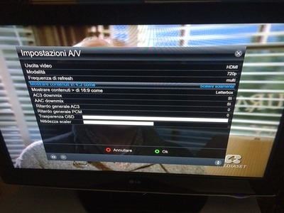

Italia 1 HD si vede in 4:3 ma non me lo fa scalare in 16:9 perché?
Con altre immagini lo permetteva.
Si può fare?
Ora anche io vedo bene. Sta facendo smalville
Ieri sera la trasmissione non era in hd ed evidentemente lo trasmetteva in 4:3. Solo che prima mettendo su quel l'impostazione si scalava
Italia1 HD trasmette sempre in formato video HD.
Sui canali HD non esiste il 4:3, ma l'immagine trasmessa e' sempre obbligatoriamente in 16:9 (come da specifiche).
Quando il materiale originale e' in 4:3 viene riquadrato (letterboxed) all'origine dall'emittente stessa, per questo arriva gia' in 16:9 e il decoder (o il TV) non hanno niente da scalare perche' rilevano un segnale in 16:9.
In questi casi si puo' usare la funzione zoom del TV.
Sulla TV già è impostato 16:9 come risoluzione.
Mi era capitato già un problema simile. Sia con altri decoder sia su altre TV.
Però scalando nelle impostazioni si allargava l'immagine.
Se ricapita vi aggiorno. :)
Bisogna distinguere tra il segnale video in arrivo (sat o DTT) che puo' essere anche in 4:3, con in segnale video che esce dall'HDMI del decoder, che invece e' sempre in 16:9.
Quelle opzioni servono per sapere come convertire un segnale video ricevuto in 4:3, dato che il decoder deve far uscire il segnale in 16:9.
