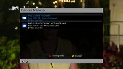

Use cheapest 2GB USB stick and will be not a problem.
Utilizzare generico chiavetta USB da 2 GB e non sarà un problema
But with 8 or 16 GB, it goes difficult with many USB stick types
Ma con 8 o 16 GB, va difficile con molti tipi USB stick
I'll show you later pictures
Ti faccio vedere le immagini più tardi
Ma la tua USB Pen la hai montata dopo averla formattata ext4?
Ti dico questo perchè la mia (già formattata ext4 con il decoder tramite immagine 2.13 e sulla quale ho tutti i picon ed il backuo dell'EPG), tolta prima di installare l'ultima 2.1.7 e reinserita dopo il primo riavvio, montata com media\usb viene immediatamente riconosciuta dal decoder che non si impalla minimamente e parte regolarmente.

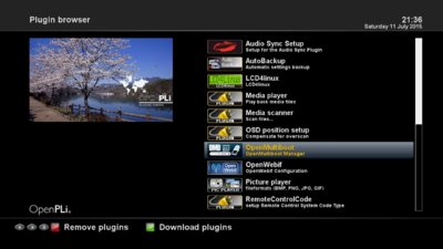

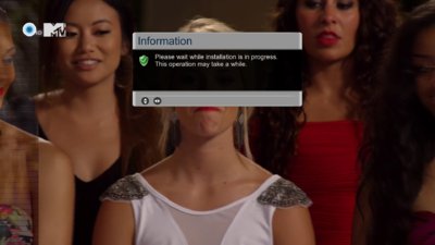

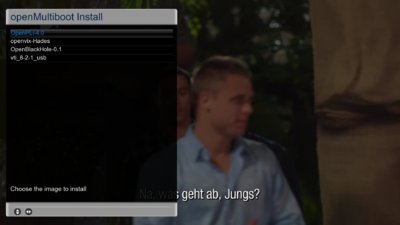

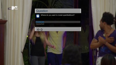

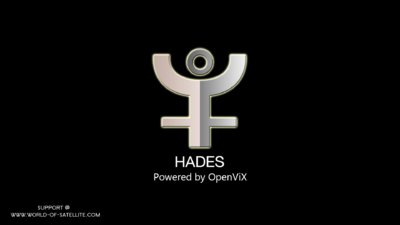

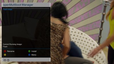

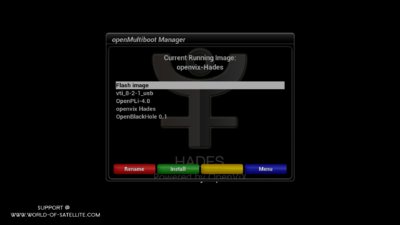

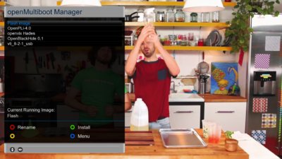

OpenMultiboot on USB stick 2GB
