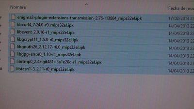

Hola compis he instalado Black Hole 3 y estoy intentando intalar el transmission 2.76. Mi problema es que he perdido el archivo que tenia para seguir el orden de instalacion de los IPK que son 8 archivos. Si alguien me puede indicar el orden se lo agradecería ya que uso el Vu+ de servidor para torrent.

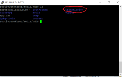

-Descomprimir el archivo y copiarlo en el medio que se ponga en el deco (usb, disco duro....) yo lo tengo en la raíz, de tal forma que sólo aparece la carpeta /transmission

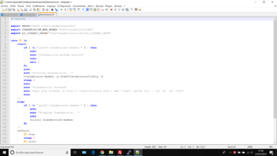

-Si editáis con notepad++ el archivo transmission.sh veréis que todas las rutas parte de /hdd/****. Esto significa que el medio que uséis para almacenar las descargas lo tenéis que montar en /media/hdd/. Si lo montáis en otro punto hay que cambiar las rutas en transmission.sh

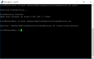

-Teniendo lo anterior para ejecutar el programa basta con escribir vía ssh:
bash /media/hdd/transmission/transmission.sh start

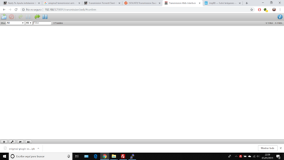

-Accediendo vía web ya tenemos la interface de transmission:
