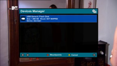

Was mir noch auf gefallen ist den USB Stock kann ich nicht zu usb/meoboot zu ordnen

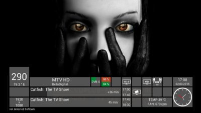

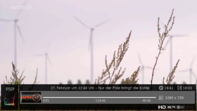

Matrix10
Hier ein Crash.Log vom Mediaportal. Man kann keine Filme streamen.
Nach dem GS bootet die Box . Bild ist da , aber kein Ton, Erst nach dem umschalten auf einen anderen Kanal kommt wieder Ton.
Installiert vom Feed Mediaportal 6.74 ipk.
Gruß Pyromon
Translated with Google translate

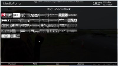

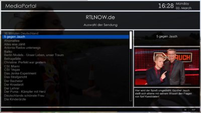

Erste Download Media Portal von BH Addons / Plugins Server
Grüne Taste gelbe Taste >> >> >> Addons Download Manager Black Hole Addons Plugins >> MadiaPortal v6.7.4 (IPK Packages) oder neuer
Nach der Installation Media Portal und SETUP
Automatisches Update prüfen >>> no
Sie können mit 1920 x 1080 Skins nur Mediaportal aus BH Addons Server verwenden.

Hi Matrix 10
many thanks. It works now. I have after the install check updates.
It must be no. Thanks.

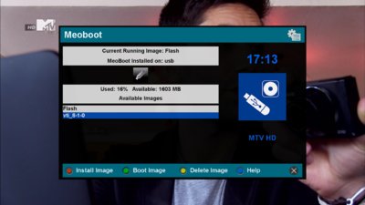

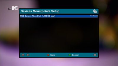

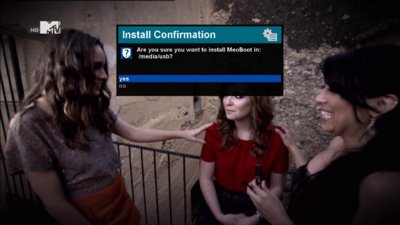

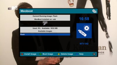

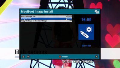

Gruß

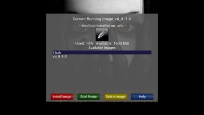

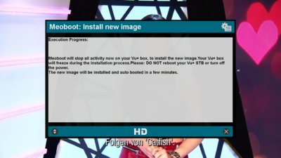

Nicht vergessen.
Ein anderes image kann über den Meoboot plugin starten.

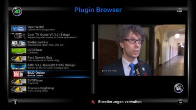

Zu deinem Problem könnte ein anderer Skin verhelfen. Auch EMC Movicenter wird mit dem Standard Skin nicht angezeigt. Könnte als daran liegen.
bodo1960
habe den dark sky funktioniert tadellos mediaportal

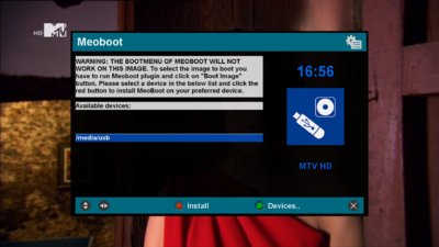

mein Problem ich bekomme meoboot nicht auf usb installiert zeigt mir garnicht erst an die Auswahl usb/meobbot trotz Installation vom usb stick wo noch andere Image installiert sind

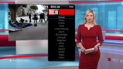

auch bildonline bekomme ich nicht installiert , wer gut zu wissen ob bei jemand anderem es funktioniert

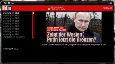

Bildonline 31.rc4 habe gerade installiert.
Schau mal...
Meoboot habe ich selbst nicht in Gebrauch. Kann es aber gern für dich mal testen. Wenn ich es schaffe mache ich es heute Abend.

auf Festplatte funktioniert es aber auf usb mag er nicht somal noch andere Image oben sind , werde noch mal alles durch gehen und mit bildonline werde ich auch noch mal testen mit einen anderen Skin jetzt nutze ich den dark sky

Ok. Gut, Stick habe ich selbst noch nichts getestet. Bisher nur auf der Box selbst. Ohne HDD , da NAS vorhanden.

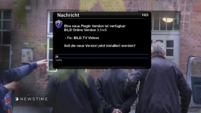

Matrix10
For Bild Online applies the same.
Do not make Plugin update after installation
And change in Menu Setup Auto Update Check >>> Nein
Für Bild Online gilt das gleiche.
Sie Plugin-Update nach der Installation machen nicht
Und ändern Sie im Menü Auto-Update prüfen >>> Nein
You can only use the plugin from the server
Sie können nur das Plugin vom BH Server benutzen
