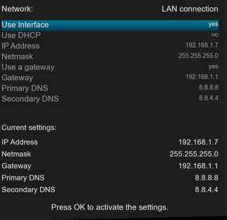

Da quando ho installato la BH 3.0.8 nel mio Vu Duo 4K, ogni volta che il decoder si riavvia, cambia continuamente l'indirizzo IP. Qualcuno sa come mantenere l'indirizzo IP fisso?? Grazie
Usare DHCP = No
Per essere sempre con lo stesso IP, sul router impostare l'IP del server DHCP che si desidera sul MAC della casella ... ogni volta che si inserisce una nuova immagine, la configurazione assumerà sempre l'IP definito.
dove è conveniente impostarne uno nel range verso l'alto
es.: SE ( NON LO SO .-)) il tuo router ha un IP-ADRESSE 192.168.1.0 puoi assegnare tranquilllamente al box un IP FISSO del tipo: 192.168.1.100
Nel dns Primario, dove nunigaia ha i 4 otto di goggle, imposta l'indirizzo del router ( 192.168.1.0)

mi puoi per cortesia chiarire questo dubbio:
mio figlio aveva impostato come DNS primario l'indirizzo del router (192.168.1.1)cosi come consigliato de te nella tua risposta a p.rodrigues
poi io consigliato non so dirti da chi ci ho messo ,cosi come da risposta di nunigaia, 8.8.8.8
onestamente non ci capisco nulla,il box funziona bene ma quali sono i vantaggi di metterci il numero da te consigliato?

Io mi guardo bene di metterci gli IP di Google. Ho abolito google da tutto ciò che posso. Con l'IP del router io non ho nessun problema.
Si consigliano quelli di google (ma io consiglio i molto più veloci DNS di OpenDNS) solo in caso di problemi.
Ma, finché tutto funziona con l'IP del router, per me google può andare a... farsi benedire.
anche io confermo che come dns PRIMARIO ho SEMPRE usato l'indirizzo fisico del router, gia ai tempi del nokia dbox !
MAI avuto problemi ...
per vedere il TG, NON dovrebbe servire telefonare a GOGGLE !
Ps.: Eh si, ho avuto pure 6 dbox2, e uno, il Nokia, lo ho ancora ( overclockato a 80 MHz!!! ) :)
Esatto, come dice insanity (e, infatti, io rispondevo a gerolamo). Forse, in alcuni paesi o con alcuni provider, si hanno difficoltà di collegamento ai server degli addons e, allora, uno può provare altro. Ma solo in quei casi.

Come DNS1 e DNS2, puoi invece utilizzare DNS1 e DNS2 da google, il DNS dal tuo provider di servizi Internet, tuttavia, se modificano il DNS, che è perfettamente normale, non avrai accesso alla rete. In questo senso, è consigliabile utilizzare il più stabile, ad esempio DNS (router IP / Gateway) o google.
