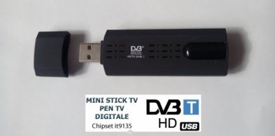

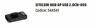

Salve a tutti chiedo aiuto a questo problema ; dopo aver montato sul mio Vu Zero l' IMG 3.0.1 e fatto tutti gli Aggiornamenti dal pannello , ho collegato ad una porta USB l'HUB Sitecom 4 P su cui ho inserito un Pennino USB da 16 Gb e il DVB-T chipset it-9135 , il Vu Zero li ha riconosciuti e montati correttamente . Mi succede che se avvio una Registrazione sul Satellite se provo a passare su un canale del DTT il Decoder non mi visualizza il Canale , vedo nella Skyn della BH che cambia il Tuner da A a B ma schermo Nero ... potrebbe essere l'HUB con le 2 Periferiche insieme ... ? grazie per gli aiuti
Probabile tensione insufficiente .... hub USB alimentato a parete e dovresti risolvere.
È già così angelo ... è alimentato esternamente ma non so se fidarmi faccio una prova ... Ne collego uno a Decoder e provo ...
Inviato dal mio MotoG3
Ah.... ma quanti A ti tira fuori l'alimentatore dell'hub? Mi aspetto ALMENO 1 se non 2 A (meglio).
