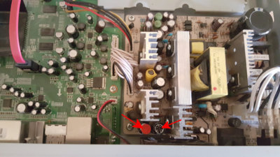

Hallo ....
So die box geht wieder es wahren 2 Elkos an der Strom Platine die habe ich getauscht siehe Foto .
Habs mit 2 roten Pfeile Markiert wenn jemand gleiche Problem hat.
Ciao....
