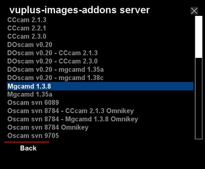

Metoda 2: Panel vuplus-obrazy-dodatki
1. Po pierwsze, przejdź do strony i pobierania: vuplus-images-addons panelu
2. Postępuj zgodnie z kroku 2 powyżej, aby zainstalować plik instalacyjny IPK na VU +.
3. Wykonaj poniższe zdjęcia, aby zainstalować wybraną kamerą (y).
