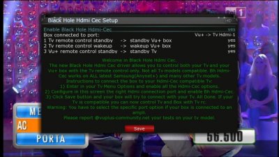

Cosa c'è di nuovo ?
Il nuovo Hdmi-Cec driver della Black Hole ti permette di controllare Vu+ box e tv con un solo telecomando (telecomando della Tv).
Non tutte le televisioni sono compatibili con questa funzione. Per esempio dai nostri primi test effettuati i Panasonic sembrano non essere ancora compatibili con il nostro driver mentre il Samsung funziona perfettamente.
In ogni caso il driver della Black Hole dovrebbe funzionare con tutti gli ultimi modelli di Televisori Samsung(Anynet+) e altre marche come ad esempio il Philips e Sony Bravia KDL40EX402.
A questo proposito, dato che non possiamo testare tutti gli ultimi modelli di televisori vi preghiamo di aiutarci con un piccolo report dei vostri test facendoci sapere se il driver funziona e con che modello lo avete testato.
Istruzioni per connettere il box alla Tv via Hdmi-Cec:
1) Entrate nel menu del vostro televisore cercate la sezione Hdmi-Cec ed abilitate tutte le opzioni (Se non avete una sezione Hdmi-Cec il vs tv non è compatibile).
2) Entrate nel pannello Hdmi-Cec Setup della Black Hole (blu->blu->Black Hole Hdmi Cec: Configurate la porta Hdmi attraverso cui il vostro Box è attaccato alla Tv ed abilitate la prima opzione in alto (enable Bh Hdmi-Cec).
3) Cliccate sul bottone rosso e il vostro box tenterà automaticamente la connessione con la vostra Tv.
Tutto fatto. Se la vostra Tv è compatibile potrete ora controllare anche il Vu+ box dal telecomando Tv.
Attenzione: Se il vostro Box non è connesso via Hdmi direttamente alla Tv ma ad un amplificatore dovete selezionare le opzioni specifiche nella voce "Box connected to port".
QUI
