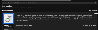

buona sera a tutti , come al solito non so se sono nella sezione giusta : su un vu+solo 2 ho installato l'immagine open black hole 4.3 ho configurato il tuner fatto la scansione canali messo la lista canali hannibal setting del 7 ma non vedo assolutamente niente ne tivusat ne nessun altro tipo di canale free , pensando ad un errore nel flashare l immagine ho rifatto la procedura ma senza risultato . consigli ?
