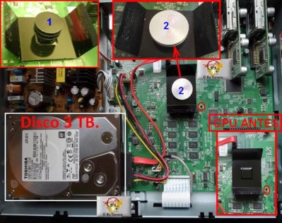

Abro este hilo, para comentar un tema que me tiene mosca sobre mi deco, un VU+ DUO2, que me compre hace 2 años y medio por unos 500€, nuevo y en una reconocida tienda.

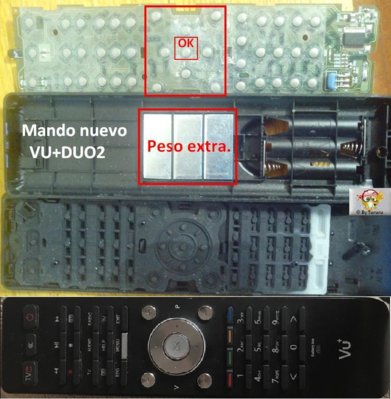

Al cabo de un año de comprar el aparato, empezó a fallar algún botón del mando a distancia. Buscando sobre el tema, encontré varias páginas y foros, donde se criticaba la mala calidad de los botones del mando y la poca duración que tenían. Despues de limpiar los contactos y pegarles unos trozos de papel de plata, conseguí que funcionase bien.
La semana pasada (finales de Agosto de 2.017), el deco no responde. Al conectarlo a la corriente, únicamente se encendía una luz blanca junto al puerto USB frontal, pero no hace caso a los botones del mando ni al único boton que hay en el frontal. De nuevo me pongo a buscar por internet, y encuentro que a mucha gente le pasa, tanto en este modelo como en otros. Parece que es un fallo provocado por la baja calidad de los condensadores. No soy profesional de la electrónica, pero tengo experiencia en soldadura de componentes y material para hacerlo, por lo que decido comprar los condensadores y reemplazarlos yo mismo, por otros de mayor calidad. De serie, los condensadores electrolíticos, son de 2.000h / 85Cº, los reemplacé por unos japoneses de 10.000h / 105Cº.
He desmontado y reparado con éxito, varias placas electrónicas y se el cuidado que hay que tener con ciertos componentes. Dicho esto, sacando los 4 tornillos que sujetaban la placa base a la carcasa metálica del aparato, me quedo perplejo al ver que se desprende de la propia placa base, un chip con un disipador pegado encima. Desconozco todos los componentes de este deco, pero parece que es el chip principal, el más grande que hay en la placa, lo que sería la CPU en un ordenador corriente. Como digo, me quedo sobrecogido al ver que se ha desprendido, antes de poder reparar nada.
El problema es que este chip va soldado directamente a la placa base mediante el conocido sistema de las bolitas de estaño, muy empleado en los ordenadores portátiles, y que también dan muchos fallos, por temas de temperatura. Con este chip fuera de la placa, se me hace del todo imposible la reparación.
Como resumen de todas mis experiencias con este deco, y leyendo en varios foros a gente que le ha pasado lo mismo, una vez se acaba la garantía, estoy plenamente convencido que he pagado por una calidad que este deco no tiene, ni se le acerca. Quizás sí en cuanto a funciones y soporte, pero no en calidad de componentes internos. Viendo la cantidad de gente con problemas similares, veo que es un tema general, no es mala suerte o que me ha tocado el malo.

La verdad que se me han quitado las ganas de repetir con esta marca. Precio disparado para la calidad de componentes internos que he visto en mi DUO2 y muchos comentarios negativos de los botones del mando y gente que le fallan condensadores en diferentes modelos, poco tiempo después de terminar la garantía.
Lo de que se caiga el chip, supongo que por temas de temperatura se habrán recalentado las soldaduras y finalmente se soltaron. Es muy típico en portatiles que fallen por este motivo, pero nunca había visto que se llegase a caer el chip.

Del tema del mando a distancia, hay tengo que darte la razon, el nuevo mando del VU+DUO2 es una mierda, depende del uso que le des, dura bien maximo 2 años, en mi caso ni 6 meses.
Los pulsadores son una mezcla de pulsador metalico y la base para contactos de goma, por eso funcionan mal segun uso, el metal se come la superficie de contacto, limpiar, dura 4 dias, la solucion es cambiar cada pulsador por un micro pulsador (50 unidades cuestan 2€), si quieres solucionar el tema mas facilmente, compra en Ebay un mando para VU+Solo2, vale unos 10€uros y tema solucionado.

El tema del chip, la verdad es que es muy raro que se suelte, pero no pondre la mano en el fuego por el que tienes, leidos los defectos que comentas (es bueno tener en cuenta que del VU+DUO2 hay clones) los que pasaron por mis manos de proveedores oficiales, sin problemas, todos se chequearon para ver si esta bien pegado y luego colocado un segundo disipador.

CPU.
Mando a distancia, malo como el solo (con el uso que le doy, dura 6 meses).
PD:Ya contaras donde pusiste el papel de plata en los botones del mando.
PS:You will tell where you put the silver paper in the buttons of the command.

PD: Sobre el tema del papel de plata, puse un trocito doble justo encima de cada pulsador metálico que aparece en la primera de tus fotos del mando desmontado.
Mando.
Con eso no haces nada mas que aumentar la presion, el contacto esta debajo de la pegatina grande, debajo de la "lenteja" metalica que cierra el contacto en el serigrafiado conductor que esta debajo.
Como comente, este serigrafiado conductor, esta pensado para contactos de goma, al ser metalico, el circulo externo de la "lenteja" se come por rozamiento el material negro del contacto, al pulsar, toca en la parte central, cerrando el circuito.
Toca despegar la pegatina transparente, las "lentejas" van con la pegatina y limpiar los restos.
Mejora la sensibilidad de las teclas al subir el voltaje al mando, de 4'5V a 6V, añadiendo una pila mas.
Cambia el mando por el modelo viejo, dura mas, recuerda, tiene que ser el modelo para VU+Solo2 (es tipo 2 y se puede programar 1,2,3,4 por unos 10€ en casa).

Tururu, mi duo2 también sufre con los mandos. llevo 3 ya. He pensado comprar un rotulador conductivo para pintar debajo de las lentejas y recuperar la conductividad eléctrica. Lo has probado? Paso de pagar 30€ (tienda oficial) por un mando que dura 6 meses.
