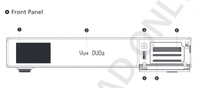

Power button ( 3 ).
Abra la puerta que oculta el botón de encendido (frontal) - nr 3 y presiónelo cuando aparezca el mensaje de actualización en la pantalla frontal del LCD ( nr 1 ). ¡El proceso de flash se inicializará, y simplemente retire el usb de la puerta usb, que contiene el nuevo firmware, cuando el proceso esté completamente terminado!

Pulsa el pulsador (3) y aguanta, esta encima del usb de la puerta.
Enciende de atras.
Cuando diga que lee el usb, suelta el pulsador (3).
