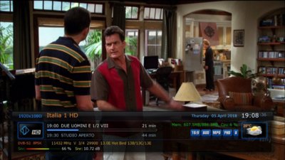

A qualcuno caipta di non riuscire a sintonizzare alcuni canali tipo i mediaset hd? Vu+ uno oBH e setting vhannibal aggiornati 28 marzo! Grazie a chi vorrà rispondermi!

Il segnale di quella frequenza è uno dei più bassi su tutto Hotbird. Forse sarebbe utile fare una sintonizzazione fine all'antenna o lnb.la cosa strana è che solo su quella determinata frequenza ho segnale assente.......11432, V, 29900, 3/4
Sulle altre tutto ok
