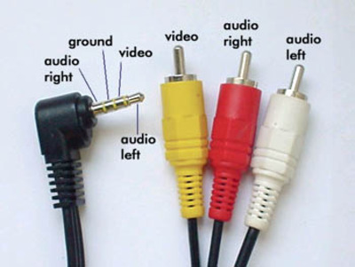

ho comprato un cavo jack->RCA audio+video:
ma quando lo collego sento solo un ronzio da una cassa dello stereo e , a volume più basso, un solo canale audio dall'altra cassa(coperto dal ronzio, comunque).
devo precisare che non sono sicuro che il mio cavetto(apparentemente identico) abbia gli stessi collegamenti interni di quello della foto(non ho qui con me un tester e quindi non posso verificare)

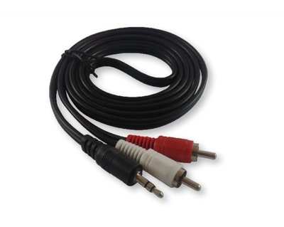

allora ho provato con un cavetto jack->RCA solo audio:
ma anche in questo caso sento praticamente solo un ronzio
sarà per colpa di una piedinatura NON standard?

ho comprato un tester per verificare il collegamento interno del cavetto in mio possesso:
1-(la punta del jack) = contatto centrale del RCA giallo (video)
2- = contatto centrale del RCA Bianco(audio sinistro)
3- = contatto centrale del RCA Rosso(audio destro)
4- = massa in comune tra tutti e tre i connettori RCA
quindi il mio cavetto mi sembra molto diverso rispetto allo schema che hai postato.
in quello schema c'è scritto SonY/Jvc camcorder vuol dire che il cavetto per Vu+ è ientico a quelli per telecamere Sony e JVC
questo mi aiuterebbe nella ricerca, visto che non so dove acquistarne uno
