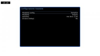

Gentilissimi, spero di aggiungere ancora altre informazioni e provo a fare un riepilogo.....
LNB Universale(e quindi non Unicable?) - Mix/Demix Fracarro MX202 - Presa demix Fracarro questi sono gli elementi che sono in gioco. Ovviamente il primo tentativo l'ho fatto con Configurazione Semplice, Modalità Singolo e non funziona, ho indicazione di qualità al 99% ma il segnale resta a 0% su tutti i trasponder.... Dopo un po' di tentativi ho chiamato l'antennista che mi ha parlato di SCR ed in effetti non mi spiego diversamente come potrebbe essere un LNB Singolo di quel tipo in un impianto condominiale.... Comunque domattina farò altre prove, ma se nel frattempo qualcuno ha un'idea mi farebbe felice :D
