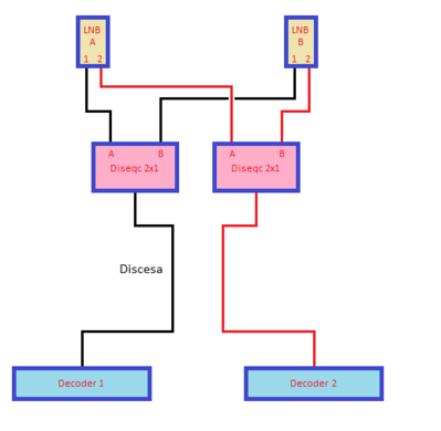

Grazie ilmago lo avevo letto ma esce con due cavi, io ne posso portare solo uno al decoder principale
Switch DisecQ e via (non ho provato, ma è possibile impostare la modalità disecq per ogni tuner)
Ho anche paura che potrai usare 4 canali in totale (quindi, esempio LNB1 usa i canali 1 e 2 e LNB2 i canali 3 e 4 - se sono dello stesso produttore - altrimenti vanno usati comunque canali indipendenti per ogni LNB SCR).

Quindi dici che montando due LNB scr (quattro cavi) , due DisecQ dai quali esco con due cavi , convoglio tutto in un ........... e arrivo con un cavo al decoder?
Sarebbe una soluzione fantastica
Intanto è un cavo per ogni SCR che convogliano in uno switch DisecQ 2x1 .....
E qui casca l'asino..........ma a valle dei due disecQ non esiste nulla che mi riduca tutta ad una calata, visto che due non posso proprio portarle dentro casa? Oppure , correggimi se sbaglio, posso usare solo l'uscita SCR ( una per ogni LNB ) senza usare la Legacy in mdo tale da arrivare al disecQ con solo due cavi e farne uscire uno solo??
Non è obbligatorio usare la legacy. Se non ti serve, non la usi.
