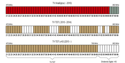

Algo de historia.
Antes con canales analogicos, luego TDT y llego el primer Dividendo Digital en 2015.
Segundo Dividendo Digital en 2020 (dentro de na como se dice).
De tener hasta el mux60 (790Mhz.), tenemos del mux21 hasta el mux48 (694Mhz.).

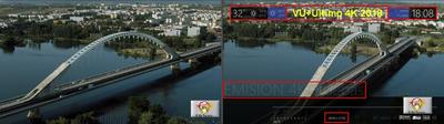

Como estamos con temas de TDT, algo de informacion de lo que esta por llegar ==> para 2022.
En las pruebas realizadas en Alemania con TDT2 y canales HD, usan H265 ("san google").
En las pruebas realizadas en España (4 capitales) con TDT2 y canales 4K (UHD), usan H265 ("san google").
El tema parece claro, necesitaremos que el receptor/TV soporte H265 para funcionar con los nuevos canales que emitan en TDT2, tanto HD como 4K (UHD).

La vieja TV LG 4K de 40" que tengo del 2014, de momento bien con las pruebas en TDT2 con canales 4K (UHD) con H265.
Veremos que pasa con las pruebas de los canales HD en TDT2, lo soportara.? buena pregunta.

Una foto de la prueba/demo en Madrid.
