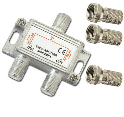

Se hai ancora un canale SCR libero, metti uno splitter e poi 2 cavi separati, uno per ogni decoder.

Lo splitter lo metti immediatamente vicino al 1° decoder, e poi dallo splitter fai partire il cavo per il 1° decoder e quello per il 2°... quindi in pratica non e' molto diverso da avere un solo cavo.
C'e' un altro vantaggio ad usare uno splitter avendo un LNB SCR: i due decoder sono completamente autonomi.
Invece usando il loop out c'e' il problema che l'out molto spesso potrebbe essere disattivato mentre il decoder e' acceso (verificare come si comporta il proprio decoder in questo caso).
Si comportava proprio così, ossia sul decoder in cascata funzionava solo il transponder del canale che si guardava sul primo
