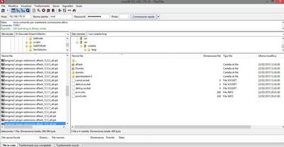

usa Filezilla
il resto dei programmi è bullshit :)

Filezilla,
connettiti all'indirizzo ip del VU,
seleziona il file con estensione .ipk,
trascinalo nella directory /tmp,
sul file caricato nella directory clicca con il tasto dx del mouse,
seleziona permessi del file
se non sono già 755 inserisci il valore nella casella apposita
ora vai sul telecomando e vai ...
