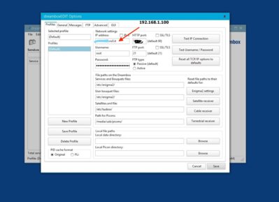

A me pare che tu non abbia messo l'indirizzo IP, che sembra essere 192.168.1.100, nell'apposito campo. Che ci hai messo lì???
Mai, invece, mi sono dovuto occupare delle porte perché il default di DBE ha sempre funzionato (80).
