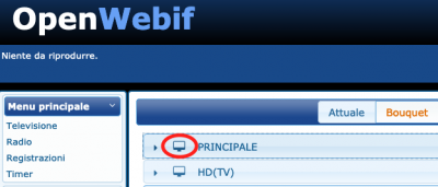

Si può però utilizzare una funzione un po' nascosta per creare un file .m3u (la c.d. scaletta o playlist di VLC) che contenga TUTTI i canali di un certo bouquet.
Per farlo bisogna cliccare sull'icona che rappresenta un monitor (vedi schermata allegata) subito a sinistra del nome stesso del bouquet: in automatico la scaletta di VLC verrà popolata con i canali di quel bouquet: molto comodo.
Basterà poi salvarla con il nome voluto e non sarà più necessario passare per la OWIF per avviare lo streaming.

Sperando sia utile a qualcuno. Allego la schermata dove, per maggior chiarezza, si indica l'icona della OWIF che permette di creare il file m3u.
