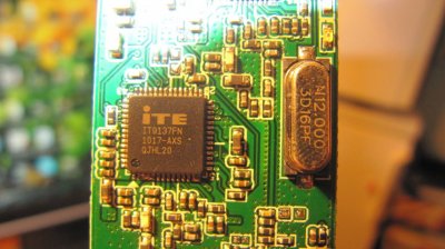

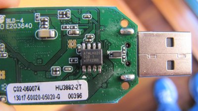

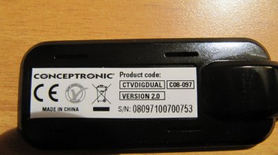

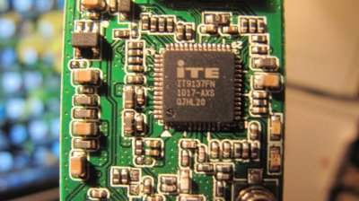

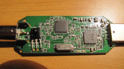

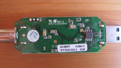

Se ti è possibile e se non è troppo distruttivo verso il tuo dispositivo DVB, potresti aprirlo, scattare foto dettagliate e upparle in questo thread?
Hai ragione, l'ho trascurato perchè mi sembrava molto meno interessante del lato frontale....sai..un pò come le donne...c'è sempre un lato migliore!! :DIMG_0712.JPG IMG_0714.JPG
Hai ragione, l'ho trascurato perchè mi sembrava molto meno interessante del lato frontale....sai..un pò come le donne...c'è sempre un lato migliore!! :DView attachment 3065 View attachment 3066
Effettivamente il lato che non hai fotografato è poco interessante, ora ne ho la sicurezza :) le donne so tutte belle .... :D
Mentre facevo colazione ho fatto un po di ricerche sul web sui chip del tuo dispositivo: non sono degli AF9015 e quindi con tale driver il tuo dispositivo non andrà mai.
La notizia positiva è che ho trovato delle patches per implementarlo :) quindi faccende domestiche e altri impegni permettendo in questo weekend mi metto al lavoro :)
