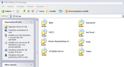

ho collegato degli hard disk usb alimentati al Fritz!7270 e da winsows vedo ed accedo correttamente a tali hard disk.

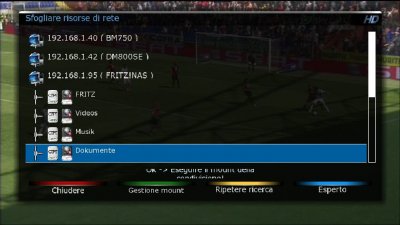

Il problema e' che da vu+ facendo network browser trovo il fritz! con le risorse che lui mette a disposizione ma non ci sono gli hard disk !!
Qualcuno ha esperienza in merito?

TI posso dire e far vedere che sotto ws ci sono mentre sul vu+ non ci sono tranne le altre risorse che non mi servono!! Per cui di essere condivisi ..si sono condivisi!!

Non ci sono altre ozpioni sul fritz!, tra l'altro vedo che su un nmt (hdx1000) tipo popcourn per intenderci, sotto workgroup ci sono i dischi !!

Angel, aggiornamento, ho provato con la 166 che ha il pannello bh-mount nel blu panel e montando l'harddisk manualmente come cifs lo vede perfattamente nella cartella che creo io in /media/net !!
Quindi e' network wizard che difetta ma perche'??...........
Che ne pensi?

Meno male, anche da Mount Manager in sistema->Rete si puo' creare il punto di mount manualmente in CIFS e poi nel mediaplayer lo si ritrova nelle risorse riproducibili.

Bisogna digitare il nome completo della risorsa che si puo' vedere sotto ws, pero' rimane un mistero che non veda i dischi dei nas bho..
Aggiungo che certe volte si ostina a non montarle e se contemporanemante si usa il pannello bh, poi le monta pure network wizard.
