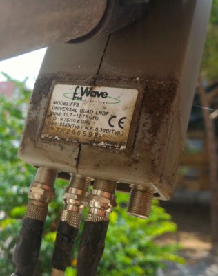

I dettagli dell'LNB sono i seguenti:
Marca: FreeWave
Model: FF8
Universal Quad LNBF
Input: 10.7-12.75 GHz
L.O.: 9.75/10.6 GHz
Gain: 55dB(Typ.) N.F. 0.3 dB(Typ.)

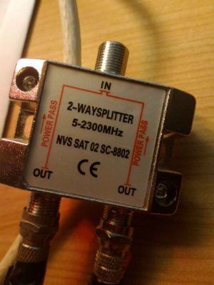

Mi basta inserire il cavo dell'LNB al tuner del decoder, oppure mi serve uno splitter che porta un cavo per ognuno dei tuner?
Nel caso ho a disposizione uno splitter (1 ingresso e 2 uscite) ma non so se va bene allo scopo.
Mi pare di aver capito, leggendo qua e la che il Vu Solo2 ha lo splitter interno, quindi in teoria non mi servirebbe lo splitter che ho io.

Allego le foto dell'LNB e dello Splitter cosi potete capire se il materiale è giusto.

Dalla foto che hai postato mi sembra che il tuo sia un Quad-LNB con 4 uscite universali indipendenti quindi impostando Unicable non vedrai proprio niente come appunto ti succede.
Se ti arriva un singolo cavo, vuol dire che da qualche parte hai uno switch DisecQ che unisce tutit i cavi che ti arrivano dalla parabola in un solo cavo ....

Sono andato a ricontrollare bene l'impianto e ho visto che è un impianto predisposto al dual feed con Astra 19.2.
Dall'LNB Quad partono 3 fili e dal secondo LNB parte un altro filo.
Un filo del primo LNB e il filo del secondo LNB si incontrano in una centralina che mi hanno detto essere un miscelatore Fracarro.
La casa era predisposta al ricevimento di due segnali indipendenti (uno nel salone e uno nella camera da letto).
Nel salone ricevevano sia hotbird che astra, con due cavi.
Ieri mi sono spostato il mobile della tv e ho visto che dietro al mobile ci sono 3 fili sat, due di questi, facendo la ricerca canali su hotbird mi trovano 2000 canali circa.
Li ho messi entrambi ai tuner del decoder e inizialmente ho registrato e visto in contemporanea, poi dopo una mezz'oretta non sono più riuscito a farlo...
Da che può dipendere?
Presumo che il 3 filo sia quello di Astra, non ho provato con la ricerca canali.
Mi è venuta in mente anche un'altra cosa che potrei fare, se prendo il filo del secondo LNB (quello ipotetico di Astra) e lo metto all'ingresso libero del primo LNB, utilizzando il terzo filo sat, dovrebbe funzionare come uscita indipendente e quindi permettere di registrare e vedere, utilizzando il secondo tuner del decoder?
