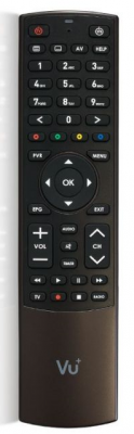

Alguien sabe como configura el nuevo mando del Vu+ Zero? ( ya no tiene el boton transparente, trae una lucecita led). He probado a presionar los botones 1+3 y meterle los codigos que dicen para cada TV ( en mi caso Samsung, cod:2448 o 2449) y presionar la tecla Mute hasta que se quede sin sonido la tele y al ok. Pero nada de eso fumciona, lo unico que he conseguido fue poner el led fijo pulsando el boton STV o el de TV y al OK, pero despues ya nose que hacer, por que la confiracion del mando anterior no vale para este. ( Y el volumen ahora en el mando no me funciona).Si alguien me puede ayudar, estaria muy agradecido, gracias.

Para estar seguro, tome una foto de su control remoto (vuplus) y cárguela aquí.
gracias
No se como se sube la foto pero bueno, puedes ver la foto por internet de ese modelo no hay 1000
Se si:
Restablecer el control remoto ( parámetros de fábrica )
Secuencia de configuración: << [PVR] + [EXIT] >>
[PVR] + [EXIT] hasta que el LED parpadee 3 X ( tres veces )
