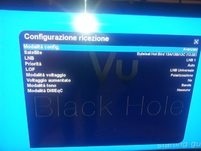

Ciao ragazzi,
oggi ho finalmente ricevuto il mio decoder VU+SOLO2.
Come prima cosa ho installato l'ultima BH (fantastica) e poi sono passato al collegamento del cavo parabola (unicable) direttamente al tuner B.
Ho dunque provato a configurare i due tuner come mi avete indicato, ma non trovo tutte le voce da voi indicate.
Di seguito vi posto le voci presenti selezionando ad esempio avanzate sul tuner B:
Modalità Configurazione: Avanzata
Satellite: Eutelsat Hot Bird 13.0E
LNB: LNB1
Priorità: Auto
LOF: LNB Universale
Modalità voltaggio: Polarizzazione
Voltaggio aumentato: NO
Modalità tono: Banda
Modalità DiSEqC: Nessuno

Non sono presenti nel mio panello
Il mio desiderata sarebbe avere la possibilità di vedere e registrare in simultanea 2 programmi differenti

C'è un errore nella configurazione, questa è quella corretta:
Tuner B: Avanzato
Satellite: Hot Bird 13 0E
LNB: LNB1
Priorità: Auto
Lof: Unicable
Unicable Modalità config: LNB Unicable
Costruttore: (seleziona la marca del tuo LNB, di solito è Humax)
Tipo: (seleziona il modello del tuo LNB, per Humax è 150 SCR)
Canale: SCR1
Frequenza: (seleziona la prima frequenza disponibile, per l'Humax è 1210)
Connesso: No
Modalità DiSEqC: nessuno
Tuner A: Avanzato
LNB: LNB1
Priorità: Auto
Lof: Unicable
Costruttore: (seleziona la marca del tuo LNB)
Tipo: (seleziona il modello del tuo LNB)
Canale: SCR2
Frequenza: (seleziona la seconda frequenza disponibile, per l'Humax è 1420)
Connesso: Si
Connesso a: TunerB...

Prova a selezionare come costruttore Humax e come tipo 150 SCR.
Se non va devi procedere per tentativi.
ok grazie come sempre per la tua disponibilità - ti farò sapere appena installerò il decoder, ora l'ho dovuto impacchettare per Natale e mettere sotto l'albero :D
Confermo funziona!!!! Ho registrato e visto in contemporanea un nuovo programma!
