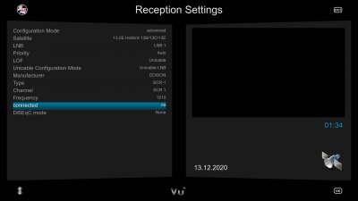

Volevo riutilizzare il mio vecchio VUsolo+ collegandolo all'impianto condominiale (invece che alla parabola che oggi sto utilizzando con altro decoder sat).
L'antennista del condominio mi ha detto che il segnale arriva sull'unico cavo d'antenna che già uso per il digitale terrestre e che basta separare i due segali con un Miscelatore di Antenna Satellitare e Terrestre che ho comprato e montato. Non so però che tipo di configurazione devo impostare sul decoder perchè immagino che , pur essendo l'antenna puntata su Hotbird 13 , questa è condominiale e pertanto utilizzata da tutti.
Se io configuro la configurazione semplice con un satellite non credo possa funzionare perchè al cambio canali invierei cambi d polarizzazione su una antenna condivisa. Esiste una configurazione per l'uso del VU Plus (dimenticavo con a bordo Black Hole 3) per utilizzzare un impianto condominiale così configurato?

Grazie mille proverò a risintonizzare con configurazione semplice come suggerisci.:thanks:

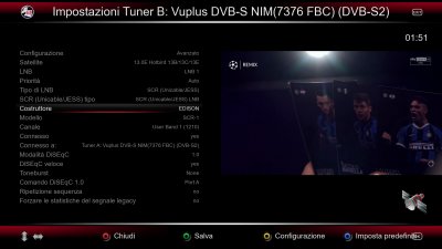

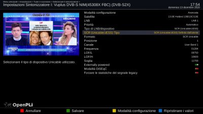

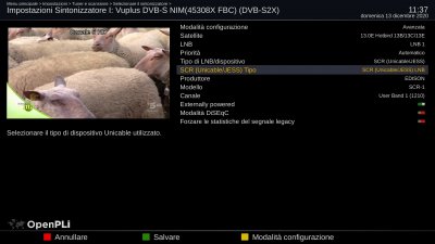

Ah ecco, mi sembrava che fosse tutto configurabile a manina, ma torniamo al discorso che bisogna mettersi in testa di sapere cosa si sta facendo. :)
Poi magari una delle configurazione del file unicable.xml van bene comunque, e quante possibilità ci saranno? SCR o dcss con le varie frequenze, no?
Il file unicable.xml contiene la configurazione dei brand più noti.
Se il proprio LNB non è censito, va verificato prima di tutto che canali usa e poi verificare tra i vendor e i modelli se ce ne sta uno corrispondente e, quindi, usabile.
Ad esempio il mio LNB SCR è un no-brand che ho preso in fiera a Montichiari una paccata di anni fa e usa le frequenze standard dello Humax SCR 150 :)
