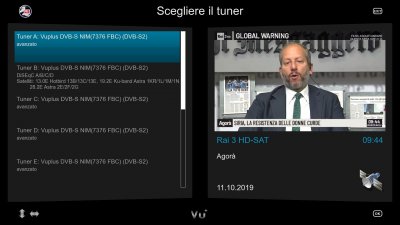

Che immagine usi?

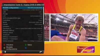

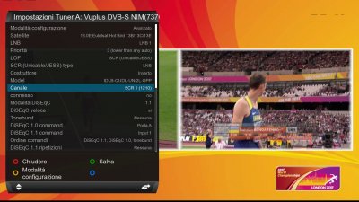

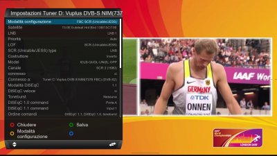

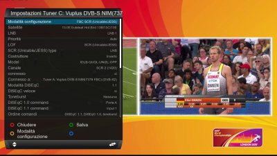

Comunuque, la cosa è strana. Cerca di mandarci il grab delle configurazioni, come dicevo, sia dal menu principale di configurazione tuner, sia "dall'interno" di ciascun tuner.
Qualcosa tipo quel che allego.
