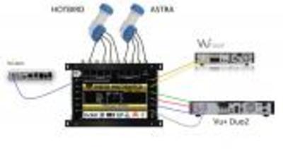

Tout d'abord voici un schéma de mon installation :

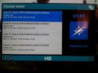

Voila comment mon Duo 2 est parametré pour l'instant :
Et voila ce que j'ai tenté de faire pour pouvoir obtenir Astra-Hotbird sur chacun de mes tunners :

Salut , je pense que mon schéma n'etait pas très bon donc je me suis dis autant prendre des photos directement et des captures d'écran annotées,
j'ai voulu éditer mon premier message mais impossible :
Alors voila pour le *****
Voila une photo de mes têtes quattro que j'ai remise en un bloc
Voila une photo de mon switch avec des annotations :

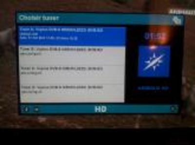

Et voila donc le Duo 2 :
Et la configuration Sat :
P.S : Pour la config Sat j'ai essayé aussi de mettre les B,C,D en Tunner = A mais ca n'a pas marché
