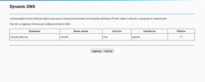

Mi piacerebbe riuscire a capire come si puo controlllare il decoder da fuori casa,magari vedere uno streaming anche se la mia connessione non è molto buona in upload...comunque mi sarebbe utile impostare timer ecc.
Mi sono registrato su un sito My no-ip ed ho provato a configurare un dns dinamico sul mio tp link:

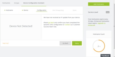

però poi quando vado a fare il test esce:
Non capisco come bisogna fare, mi serve il vostro aiuto perchè magari sono proprio fuori strada.
Help

Imposta una regola in ingresso sul tuo router per la porta 80 e la fai puntare al tuo box sulla medesima porta.
Da una connessione esterna (cellulare, lavoro, etc), con un browser punta al tuo DynDns e vedi se arriva la OpenWebif.
Il test, che non si capisce da dove venga fatto, ignoralo.
