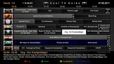

Cool TV Guide V5.5.0 by Coolman
Multilanguage
für OE 1.6
grün = alle Sender die jetzt laufen
hellblau = Sender der ausgewählt ist
blau = alle Sender
rot = Aufnahmen

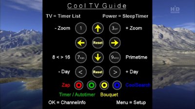

"Steuerkreuz"
2 Seite hoch
8 Seite runter
4 Seite links
6 Seite rechts
auch switchen und Zappen auf Sender ohne EPG! (einstellbar)
Steuerkreuz mit steppen, wie gewohnt
Reset auf 5
Fullreset auf 0
1 Zoom hinein
3 Zoom heraus
7 Umschalten zwischen 4 Guides (einstellbar)
9 Switch auf 20 Uhr
< Tag - (Guide abhängig)
> Tag + (Guide abhängig)
rot = Zap (einstellbar)
langrot = Zap+Exit (einstellbar)
grün = Timer (einstellbar + editierbar)
langgrün = Sendung automatisch zum Autotimer hinzufügen (einstellbar)
gelb = CoolSwitch (einstellbar)
langgelb = Bouquetliste (einstellbar)
blau = CoolSearch Funktion (einstellbar)
langblau = IMDb Search Funktion (einstellbar)
OK = Cool Info Guide (einstellbar)
langOK = (einstellbar)
Rec = QuickRec
kurzEPG/Info = Guide Select (zappen durch alle Guides)
HELP = Anzeige aller Befehle
Menu = Setup
TV = Timer List
Power = Ausschalt-Timer
3D Ansicht / Standard Ansicht (auswählbar)

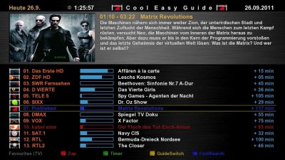

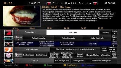

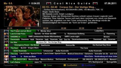

Cool TV Guide, Cool Tiny Guide, Cool Multi Guide, Cool Nice Guide, Cool Info Guide, Cool Single Guide, Cool Easy Guide, Cool Uni Guide, CoolSearch und das Setup
wurden in ein extra CoolSkin Ordner ausgelagert...
somit könnt Ihr jetzt die Skinns ändern ohne neu zu starten
Ausserdem habe ich Anmerkungen für die Skinner gemacht, damit Ihr es einfach einbauen könnt

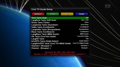

im Setup:
Ihr könnt nun Eure Tasten selber belegen...
da es hier ja nie eine Einigung gab
die Höhe für Eure Picons einstellbar!
somit könnt Ihr Eure Zellenhöhe und Rahmen selber bestimmen
und Ihr könnt sogar die linken Abstände sowie die Anzahl Eurer Picons die Ihr sehen wollt einstellen!
genause wie Picon ein und ausschalten!
starte auf Kanal 1 (einstellbar)
Primetime z.B. 20:15 (einstellbar)
Fontgrösse, Spalten, Timeline sind alle einstellbar!
sogar die CoolPico Größe kann geändert werden !
Startansicht wählbar! einfach mit Coolswitch oder 7 auswählen was Ihr haben wollt..
Anzeige des Bouquets im Skin
wer Bouquets hat wird sich genauso über das Setup freuen...
einstellbar ist auch die Bouquet Anzeige bei Start On/Off
aber ich finde es ist praktischer sich seine Bouquets auf ein Button zu legen...
da das Plugin sich sowieso die Position und das Bouquet merkt...

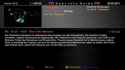

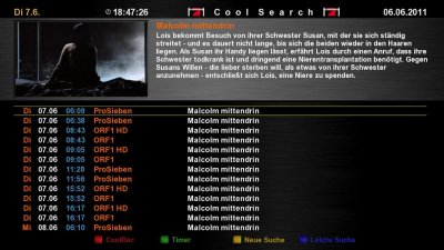

super cool ist auch die CoolSearch Funktion...
Sendung verpasst.. oder schon angefangen?
kein Problem.. einfach den Blauen Button drücken und Ihr seht direkt wo eine Wiederholung läuft!!
oder aber Ihr geht in das Cool Info Guide,
dort habt Ihr das neue CoolSimilar
das zeigt Euch für jede Sendung, ob es irgendwo nochmal gesendet wird

Anleitung:
das ipk ins TMP kopieren und wie alle Plugins installieren...
Achtung auf Wunsch mancher User:
Cool TV Guide ist nicht im Pluginordner!
also nicht unter Erweiterungen zu finden...
aufgerufen wird es, in dem Ihr den Info/EPG-Button lange drückt...
würde aber jedem empfehlen, das Multi Quickbutton Plugin zu installieren...
somit könnt Ihr dann z.b. Cool TV Guide mit dem z.b. roten Buttom direkt aufrufen

After you install, have a long press of epg botton and choose the epg you want.
I can´t install Picons in CoolTV 5.5? I have Glass HD skin. In Cool TV Guide setup, I don´t found Picon Path.
Trying to read german instructions seems that coolpico dir is not yet needed, so i think you just have to put picon in usb/picon.
I have the Picon in usb/picon... but I don´t see the Picons
When U are @Cool Tv channel list , try the following!
1- Press Menu!
2- Cool 3D.......chose one (stranded /SkinDesign/My Design)...I do not know which one will work with HD Glass!
3-ShowPicon (YES)(need restart)........yes!
4-Show CoolPico(YES)(need restart) .......yes!
Have Fun w/BH
