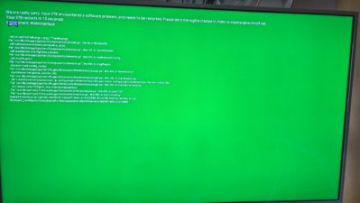

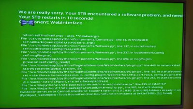

Crash di Vu+Solo 4k nel collegarlo con iPad. Loop e ricevitore inutilizzabile...aiuto!
Ho provato a flashare delle cose trovate in giro: la pennetta si accende ma non si avvia mai niente e quando accendo e poi premo il pulsante on/off sul ricevitore, sul mini schermo resta il logo fisso e il TV rimane nero...

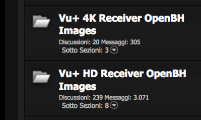

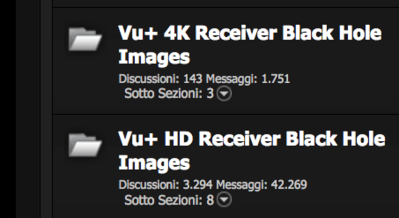

No: su QUESTO forum. Il link che mandi vedi che reinvia a VU+? Lì non puoi trovare BH o OBH ma solo l'immagine originale che può andar bene ma è molto meno ricca di possibilità.
Non hai visto tutte le sezioni del forum? Eppure è uno dei più ordinati forum in cui mi sia mai imbattuto. Prendere visione di tutte le sezioni aiuterebbe molto ad acquisire conoscenze su questi prodotti e sulle due immagini "prodotte" e supportate qui.
Detto questo, ti potrei mandare direttamente il link ma non lo faccio se no non scoprirai mai com'è fatto il forum ;) Guarda le schermate allegate.
Io ti consiglierei, ormai, OBH (OpenBlackHole) che adesso è piuttosto matura e, sotto parecchi aspetti, più comoda della BH per le funzioni che ha e per come si usano. Altrimenti, vai sulla più classica BH.
Detto questo, alla seconda domanda rispondo NO: quando "flashi", ossia quando installi un'immagine è come quando reinstalli un sistema operativo su un computer dopo aver riformattato: si cancella tutto il sistema operativo precedente. Va da sé che non si perde nulla sulle unità esterne... In questo caso l'HDD del VU+ ha solo funzione di magazzino e il sistema operativo sta, appunto, nella memoria flash interna del VU+ (che corrisponde, quindi, all'HDD di un computer).
