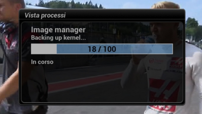

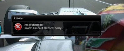

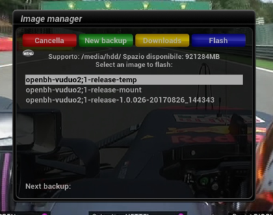

allora ho fatto, o meglio ho tentato di fare questo backup, ma i risultati sono quelli che ti mostro in foto,
credi che il backup sia riuscito o no?
tieni presente che a 18% e rimasto fisso fino alla fine che poi mi ha dato l'errore, ti posto le foto.
l'ultima foto è quella che mi appare dopo la chiusura della pagina di errore.
che faccio provo a tirare fuori l'immagine creata o aspetto?

Allora, visto che era parecchio tempo che non facevo i backup "a mano" ma faccio fare i backup ad AutomaticFullBackup (AFB), ho scoperto, incuriosito dalla tua schermata che non avevo mai visto, che è cambiato il sistema di full backup.
L'ho provato ma, anche a me ha fallito: ha creato una cartella
imagebackups
e, all'interno ha creato tre cartelle, tra cui una denominata
openbh-vusolo4k-release-temp
dove ha iniziato a scrivere gli stessi file temporanei che creava la vecchia procedura (e ancora crea AutomaticFUllBackup) che poi sarebbero dovuti diventare i file da mettere all'interno della cartella vuplus/..../....
Purtroppo, però, il backup è fallito e la cartella finale, presumo
openbh-vusolo4k-release-1.0.026-20170826_190527
è rimasta vuota.
Anzi, mi ha mandato in crash il box e, addirittura, incasinato l'immagine. Per fortuna che AFB mi fa un backup al giorno e ho riflashato dall'ultimo di poche ore fa.
Casomai, apri un thread specifico su questo problema del fallimento del Backup completo.
