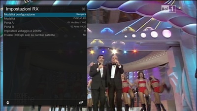

Però ieri ho montato il dual feed con LNB universale. Forse le impostazioni che ho utilizzato non sono corrette, anche se ho visione su entrambi i satelliti:

Risolto seguendo il passaggio che mi hai consigliato. Ma l'orario può prenderlo anche dal DTT, giusto?
PS: è corretta la configurazione del tuner SAT?
la conf. per un dual sat è perfetta se ...
dipende dallo LNB
Io ho un inverto, e la conf. è uguale a quella tua, se no, bisogna girarli sottosopra.
Orario: NON ho DTT, per cui non lo so, l'orario potrebbe prenderlo anche dalla rete ..
