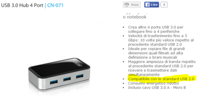

Ciao a tutti,
Sono possessore di un VU Plus Solo Se purtroppo con l' hub alimentato non funzionano le periferiche..
Mi date una mano a leggere il debug? :)

Mi puzza di device non retrocompatibile al 100% USB 2.0 (basandomi sul titolo del thread....)
