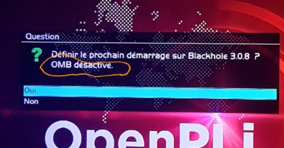

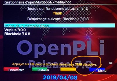

Pues tienes razón en todo majo, el disco duro que funcionaba de maravilla dejo de funcionar. Cambié el disco duro y zaas vuelve la normalidad pero apareció otro problema, desde Black Hole Flash image uso el Openmultiboot de cine hago lo que quiero pero cuando lo uso desde openpli 7 ( backup de un amigo) que no viene incorporado luego lo instalo yo desde extensióne pues funciona bien hasta el momento de cambiar imagen le doy a ok y me pregunta si quiero cambiar de imagen y despues pone OMB desactivado ( mirad fotos) cuando le doy al si pues no hace nada no se bloquea ni nada símplemente no hace nada.
Por qué pone OMB desactivado?

Recuerda, en BH tienes cosas propietarias que no son las mismas en las versiones OE-Alliance, incluida OpenBH.
Multiboot hace 9 años que no lo uso, la verdad.
Usar el disco duro no es buena idea, mejor montar en usb-pen (mas rapido) y mira que tal, asi sales de dudas con el problema si funciona en el usb-pen.
Ganaras en velocidad, suerte.
