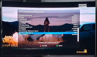

Sarò rimbambito, ma non riesco a disabilitare il DLNA sul mio Duo4K....
Dalla voce Software - attivata/disattivata, eliminata, riscaricata...

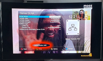

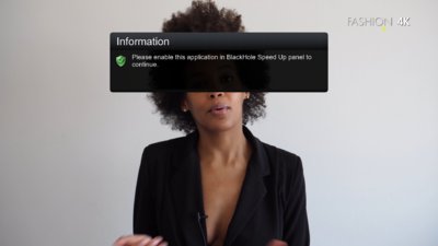

La cosa che non mi quadra è che, quando la funzione è abilitate, clicco sul Rosso (STOP) e mi dice: authentication fail !!!
Anche dopo che l'ho disinstallata e reinstallata, sempre errore autenticazione :(
Faccio prima a spiegare così:

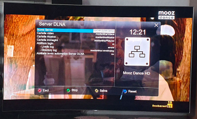

Accendo il decoder, il DLNA è attivo:

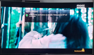

Vado a vedere le impostazioni:
Clicco il tasto VERDE (mi sono sbagliato prima che ho detto ROSSO) per fermare il servizio, mi esce la voce di autenticazione fallita !

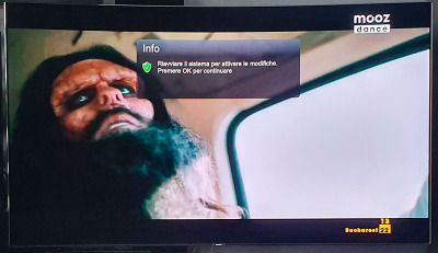

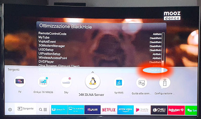

Vado a disabilitare il servizio, che risulta abilitato:
Mi chiede di riavviare per disabilitare il DLNA:

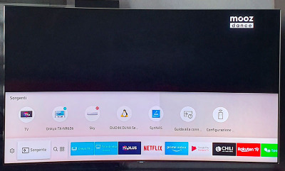

Si riavvia il decoder, il servizio è DISABILITATO, ma il DLNA funziona e come (entro anche dentro a vedere le cartelle vuote):
Vado a controllare se è veramente disabilitatalo, ed è vero, risulto cosi:
Credo di essere stato chiaro :)
