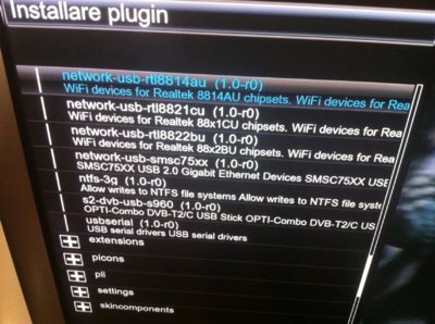

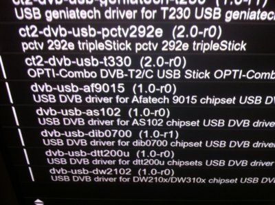

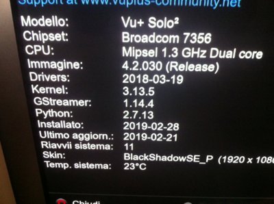

Ma che significa non la trovi? Se è installato, non lo vedrai mai nella lista! Tutti i driver già installati non vengono più mostrati nella lista di quelli da installare: non so più come dirlo.
Altrimenti, perché ti avrei detto di controllare nell'altro modo se era installato?
Se è installato è installato: basta.
Ma se la scheda TV non viene vista, di nuovo devo dirti (mi devo sempre ripetere con te), prova gli altri driver che ti ho consigliato.
