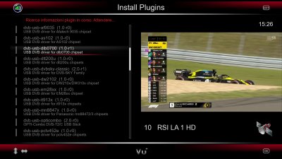

Ciao a tutti, sul mio vecchio VU+DUO ho caricato l'immagine OBH4.3, ora non riesco a capire dove trovare il driver per la chiavetta USB DTT, mi dareste una rinfrescata?
Avrei bisogno del driver dib07000
Grazie
Non hai guardato nell'unica sezione in cui può essere:
VERDE/GIALLO/Plugins da distribuzione OBH/Drivers
