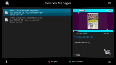

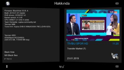

Sorun 1: Elimde 2TB Seagate USB 3.0 taşınabilir harddisk mevcut. NTFS formatlı. BlackHole yazılımını kullanıyorum vemalesef bir türlü mount edemedim. Ayrıca iç tepsiye 320GB NTFS formatlı bir HDD zaten bağlı. Bunu görüyor ve mount ediyor. Ancak USB girişlerinden 2TB'lık HDD'yi bağladığımda bir türlü mount olmuyor. USB Taşınabilir HDD'yi kutusundan söktüm ve arka tepsiden cihaza bağladım. Malesef sonuç aynı. Open BlackHole, VTi, OpenATV yazılımlarında sorun çıkmıyor ama BlackHole'da malesef böyle bir sorunla karşılaştım. 3.0.7 yazılımı kurdum sorun yine aynı.

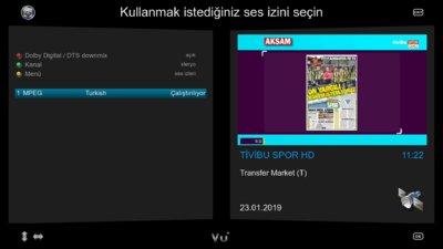

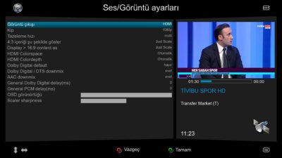

Bazı kanallarda (TivibuSpor 1, Bloomberght...) seste droplaşma ile karşı karşıyayım. Tüm yazılımlarda bu sorun var. Ama sadece bu kanallarda yapıyor. Farklı kanal listeleri denedim, frekans ile küçük oynama yapıp yeniden taratmayı denedim. Mükkerrer kanal varsa onları da denedim ama malesef sonuç aynı.
Ses ile alakalı ekran görüntüleri:
Ses ile ilgili video:

Kardes hdd yi fat32 formatla bende tasinabilir usb hdd kullaniyorum bu sekilde sorunyok. Ses sorununa gelince bende malesef tvibu modul yok olsada oradan sinyal alamiyorum deneme sansim da yok .

HDD'yi formatlama şansım yok, ağzına kadar dolu. Ayrıca formatlasam bile içindeki filmler 10-55GB boyutlarında ve tek parça mkv halindeler. FAT32 4GB'dan büyük dosyaları desteklemiyor.
HDD sorununu şu şekilde çözdüm:
fstab dosya içeriği:
rootfs               /                    auto       defaults              1 1
proc                 /proc                proc       defaults              0 0
devpts               /dev/pts             devpts     mode=0620,gid=5       0 0
usbdevfs             /proc/bus/usb        usbdevfs   noauto                0  0
tmpfs                /run                 tmpfs      mode=0755,nodev,nosuid,strictatime 0  0
tmpfs                /var/volatile        tmpfs      defaults              0  0
tmpfs                /dev/shm             tmpfs      mode=0777             0 0
/dev/sda1            /media/hdd           auto       defaults              0 0
/dev/sdb1               /media/usb           ntfs-3g    defaults,nls=utf8     0 0
Son satırı elle ekledim. fstab dosyasını CHMOD 444 (Read-only) yaptım. USB'yi sök tak yapınca otomatik mount ediyor. Zaten portable olduğu için izlemek istediğim zaman takıyordum 2TB HDD'yi. :-) Ama restartGUI veya reboot olunca mount point gidiyor. Sök-tak yapınca geliyor. Bu yöntemle Kodi'de 2TB HDD üzerinden kitaplığa ekledim tüm filmlerimi başarıyla. MediaPlayer2 default yaptım plugin.py ile kodi'de. Her şey artık istediğim gibi.
Bir tek ses sorunum kaldı. :-( O da inşalah driver vs. bir şekilde düzelir diye umuyorum.
Evet kardes yurt disindayim var olan canak boyutuyla sinyal yok. Duo4k da Ses kodeklerde bilinen sorun var. Insallah yakin zamanda vuplus fixler.

Ses droplaşma sorununda düzelme var mı arkadaşlar sizlerde? Bende OpenPLi 7.1 ve openblackhole de hala devam ediyor problem.
