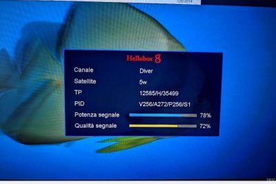

Il canale è questo:
@newgolfer Grazie
Ma quello è il vecchio metodo che si usava già nel 2017 sul vecchio Octagon SF4008, non è la soluzione, ma un tampone che funzionava per il provider ZeonBud a 4.9°E. Con quel metodo funzionicchia anche sul DM920
Io volevo sapere se la scansione la faceva direttamente dal menù ricerca canali, come qualsiasi altra frequenza. Mi dicono che Octagon SF8008 lo fa.
Tutti gli altri decoder devono usare quel metodo che secondo me è assurdo. e che poi non funziona per tutte le frequenze in T2-MI.
il problema non è Hardware, ma soltanto software. Ma evidentemente interessa a pochi, e per ora chi sviluppa, ritiene che non vale la pena implementarlo.
Grazie ancora!
