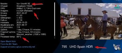

La temperatura nel processore dopo 10 minuti con un canale HDR 4K.
Medi, anche se in forma di improvvisazione, la temperatura sul sintonizzatore, nella spina del "F", non ha raggiunto 37 ° C... forse ci sono circa 40ºC.
Nel ribadire le mie precedenti considerazioni, mi riferivo specificatamente al Vu Duo 4K SE che secondo me riscalda un po' troppo e non agli altri modelli di decoder della VU.
